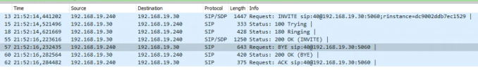

Eingehende Anrufe klingeln am 3cx weblient aber nach dem Abheben gehts sofort wieder aus.
Hier ein Auszug aus dem Packet Caputre für Ausgehende Anrufe:
Komisch, dass es erst Unauthorized und gleich danach Registered ausgibt.
Detailliertes Log:

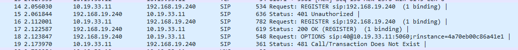

tcpDump während sich der SIP Trunk verbindet:
schaltet dann aber auf grün:

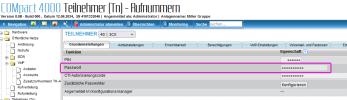

Ich habe mit der 3-wege Authentifziering experimentiert und mal versucht die PIN (wie auf der Auerswald gesetzt zu nehmen) ohne Erfolg. Wird nur grün wenn es nicht aktiv ist
Das verwendete Passwort für den SIP Trunk:
