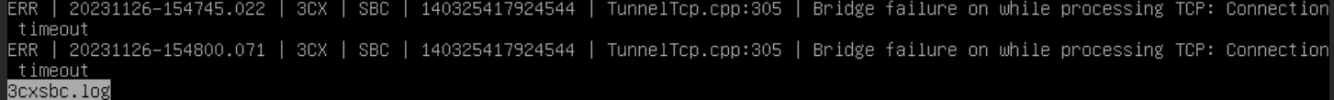

Außerdem hängt sich der sbc gerne mal auf:
Das ganze passiert unregelmäßig, in verschiedenen Abständen und zu verschiedenen Uhrzeiten.

Zur Zeit gibt es nur noch Bridge Failure on while processing TCP: Connection Timeout

Die Bridge-FailureMeldungen tauchen auch dann noch auf, wennich den 3cx in die hosts-Datei eintrage.
Dann natürlich ohne die Zeile Resolution Failed:
Ein DNS-Problem?

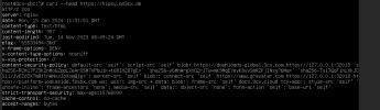

Der SBC muss den FQDN bzw die 3CX mit Port 5090 und https (welcher Port das bei Euch ist.. 5001 oder 443) erreichen können, ist das gegeben?
Sieht doch nicht schlecht aus
