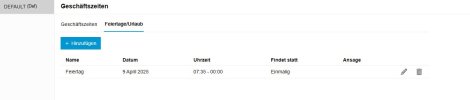

Habe das gerade mal vereinfacht nachgebaut.
cond1: Holiday oder 18:00-23:00
cond2: 09:00-17:00
Das ganze an den Trunk (systemweit) gehängt, den Feiertag erst um 16:55 beginnen lassen (um 16:54 gespeichert), so dass die Anlage selbst in den Feiertag umschaltet -> ok.
Ich vermute, dass du den Feiertag eingetragen hast und die Abteilung nicht in den Feiertag umgeschaltet hat, da dies ja erst mit dem Datumswechsel erfolgt.
Gegenprobe:
Feiertag ganztägig eingetragen und den über "Geschäftszeiten ausser Kraft setzen" den Status gewechselt
-> gleiches Bild wie bei dir -> hängt in cond2

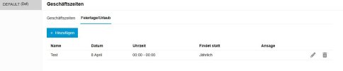

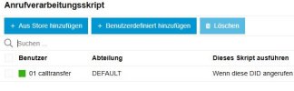

Hallo, danke erstmal fürs testen. Will echt nicht lästigt sein nur echt gern verstehen was ich falsch machen. Ich hab für heute einen ganztägigen Feiertag drin.
Dann mein Anrufskript raufgeladen, beides in der Abteilung Default. Mein SIP-Trunk geht als Standardroute direkt auf des Anrufskript.
Normalerweise checkt die Anlage das doch auch wenn heute ein ganztägiger Feiertag ist.feiertag.JPGAnrufskript.JPG
Aber den Feiertag hast du doch vermutlich erst heute eingetragen!?
Stell dir das vor wie eine analoge Zeitschaltuhr: es ist 9:00 und du steckst den Pin zum einschalten bei 0:00 ein -> der greift dann nicht mehr an diesem Tag, sondern bei einer Tagesuhr erst am nächsten Tag.
Bei dem Feiertag dann halt bestenfalls im nächsten Jahr.
Deswegen zum Testen ein paar Feierstunden in der Zukunft nehmen oder den Feiertag einen Tag vorher bereits eintragen.

Ich hab jetzt mal deinen vereinfachten CF nachgebaut. Versteh´s einfach nicht. Nach wie vor wird der Feiertag ignoriert und ich lande auf der Nebenstelle für geöffnet. Ich habe auch zuerst den Feiertag eingerichtet und dann erst das Callscript hochgeladen. Was ich auch getestet habe, wenn ich die Geschäftszeiten außer Kraft setze, dann landet der Anruf korrekt auf keinegz.

Der Feiertag, für heute eingestellt, zieht erst wenn du die Dienste einmal neustartest oder den Feiertag in die Zukunft legst. Ist genau so bei den Geschäftszeiten, die Umschaltung muss in der Zukunft liegen oder die Dienste neugestartet werden.

Auch das habe ich gemacht. Feiertag eingestellt, Anlage durchgestartet und dann das Callscript geladen. Hat leider auch keine Änderung gebracht.
EDIT: Ich hab jetzt auch noch dies getestet. Feiertag gelöscht, neu hinzugefügt (sogar als ganzer Tag) ohne Reboot, Feiertag hat sofort gezogen. Ich weiß nicht ob´s was damit zu tun hat, dass die Test-Anlage auf Update 6 Alpha läuft. Es scheint so zu sein, dass das nicht immer zieht. Auch in der Variante von bitn2 hat´s nach Reboot nicht funktioniert, nach 2-3 Mal plötzlich doch. Seltsam aber ok :) Danke an alle für den regen Gedankenaustausch :)
