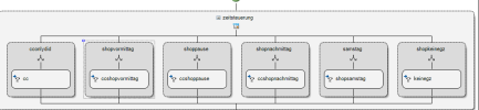

anbei einmal die Grafik vom Call Flow.
Dir ist bekannt, dass diese Abfrage mit dem offiziellen CFD v18 in einer 3CX v20 nicht ohne Änderung des Code funktionieren wird?
https://www.3cx.com/community/threa...ay-from-call-flow-designer.126381/post-606796
Unabhängig davon denke ich, euer CFD Konstrukt ist nicht richtig gebaut. Nicht in einer Condition 2x Transfer und einen dritten Transfer darunter sondern alle drei Transfer nebeneinander. Die Abarbeitung erfolgt von links nach rechts. Ganz rechts sollte der Transfer stehen, der in keinem der anderen Fälle zuvor erfasst wurde, quasi der Überlauf.
Ja, ich habe das gelesen, aber es funktioniert trotzdem nach den Updates ohne weiteres zutun. Ich habe diese Anlage auch nur so übernommen und habe sonst auch keine andere Anlage mit CFD. Trotzdem würde ich das gerne so weiterlaufen lassen.
Aber gut zu wissen, dass man es eigentlich so nicht macht. Dann merk ich mir das, falls ich doch nochmal eine Anlage mit CFD machen sollte.

Hab jetzt einen CF mit der neuesten CF-Designer Version gebaut.
Das funktioniert auch soweit, was nicht funktioniert, dass bei Feiertag (der auf der Anlage unter Default eingetragen ist) der Anruf auch auf die Destination keinegz umgeleitet wird. Versteh irgendwie nicht was ich hier falsch mache. bei keine gz ist als time condition auch "3CX Holdays" eingetragen.
Das CFD Skript gehört zu der Abteilung mit den eingestellten Feiertagen?
ja genau, es gibt nur 1 Abteilung default zu der gehören auch die Feiertage.
Interessanterweise wenn ich direkt im Callflow-Skript bei den Date&Time Conditions die Feiertage als specific day eintrage, wird korrekt auf keinegz umgeleitet.
Sind die Feiertage aber nur in der Abteilung hinterlegt, wird das komplett ignoriert und der Anruf normal an die tagesaktuelle transfer destination umgeleitet.
Wie ich geschrieben habe, ja das Skript ist DEFAULT zugeordnet wie du siehst.
Nur ein wild guess -> verschieb mal die condition "shopkeinegz" nach links vor "showvormittag".
Falls in den vormittag,pause,nachmittag conditions nicht explizit eine negierte Prüfung auf Feiertag enthalten ist, würde shopkeinegz an Feiertage tagsüber niemals zutreffen.
Richtig, sehr gute Idee, daran habe auch ich noch gar nicht gedacht. Manchmal kann es so einfach sein ...
Ich wollte bei passender Gelegenheit (hatte sie noch nicht) das selber mal im CFD kurz nachbauen, ob das mit dem akt. v20 CFD, Feiertagen und Abteilungen auch wirklich so ausgewertet wird wie beschrieben. Wir hatten das aktuell so und explizit noch nicht wieder im Einsatz (wir fangen das vorher ab...).
Das hatte ich heute schon mal probiert. Ohne Erfolg :( werd morgen nochmals testen. Dachte auch der checkt von links nach rechts somit müsste ob ein Feiertag ist zuerst gecheckt werden, danke für den Input jedenfalls :)
habs jetzt nochmals probiert, die condition keinegz ganz nach links geschoben und bei date/time auch noch die 3CX Holidays an die erste Stelle gesetzt. Wird ignoriert obwohl ein Feiertag eingetragen ist und Skript&Feiertag der Abteiltung Default zugewiesen sind. Der Anruf geht auf cconly (da werden die Anrufe zwischen 8-9 Uhr an ein Callcenter geroutet). Was wie schon gesagt funktioniert wenn ich die Feiertage als specific day/day range auf der condition keinegz eintrage, dann werden die calls korrekt an die Feiertagsdestination geroutet.
