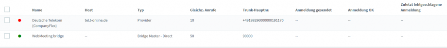

Leider registriert sich die 3cx nicht, macht auch absolut keine anstalten:
Hat einer eine Idee für mich?

Was ich bisher rausgefunden habe ist, das die 3cx nicht mal versucht über port 5060 nach aussen zu registrieren.
Welcher dienst ist dafür zuständig?
Nachtra: Firewall ist alles grün falls die Frage kommt, den Test seh ich auch im Wireshark, aber die eigendliche Registrierung nicht
JA habs grad geschrieben, bei Firewall Test seh ich auch im Wireshark die Anmeldung per SIP vom Test
die 3cx versucht auch erst gar nicht sich anzumelden, wenn man der Anzeige im WebGui glauben darf

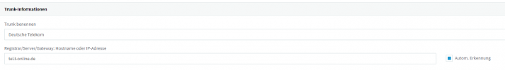

Ach ja, den Haken hier auch setzen falls noch nicht geschehen: 1630063165194.png
der ist drin aber wie schon richtig vermutet kann ich tel.t-online.de nicht erreichen
