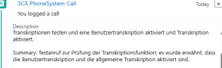

Die CRM Integration von Salesforce liefert schon einen vorgefertigten String:
"Summary:[LineBreak][Summary][LineBreak][LineBreak]"
Allerdings sieht das ergebnis so aus :
Sprich ein Summary wird nicht angelegt. Was es ja rein theoretisch, da es ein vorgefertigtes CRM ist, klappen müsste. Jetzt ist nur die Frage ist es die Lizenz schuld oder eine weitere Einstellung die ich verpasse.
