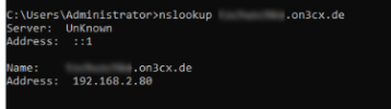

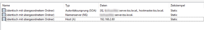

Split DNS habe ich über den Windows DNS Server versucht. Das klappt noch nicht so richtig.
Das ist ein seit Jahren etabliertes Verfahren, welches auch funktioniert.
Die 3cx Anlage hängt hinter eine Fritzbox. In der Fritzbox habe ich den DNS Server auf den Windows Server gelegt
Das Netzwerkdesign hört sich "eigenwillig" an.

Was genau klappt da nicht? Das geht wunderbar und ist auch seitens 3CX dokumentiert. Sonst mach bitte ein Bildschirmfoto.
Trotz den Einstellunge kommt im Webbrowser die Fehlermeldung Verbindung fehlgeschlagen
Klammere mal die Fritz-Box DNS- und DHCP-technisch aus und ggf auch den MS-Server siehe und die dort angegebenen weiteren Links. Edit: Wenn IP-V6 im Netzwerk nicht genutzt wird mal komplett abschalten. Erleichtert einiges. Sonst muss man Dinge doppelt pflegen.
Sicher das der Port stimmt Standard wäre 5001
