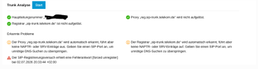

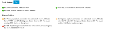

Ich habe ein Problem mit dem DeutschlandLan. Der Anschluss verbindet sich nicht. Ich habe hier im Forum gegoogelt und es hat nichts geholfen.
das ist wenn die Analge etwas steht
Das ist wenn ich z.B. die Ports vom Registrar und Proxi von 5060/5061 wieder auf Automatik zurücksetze.
Ich habe auch versucht den generisch anzulegen wo man gezielt den das auf TCP umstellen kann, ich bekomme nicht zum Laufen. Laut der obersten Fehlermeldung tippe ich das was mit dem TCP nicht in Ordnung ist.
Die Firewall ist OK.

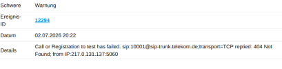

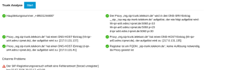

wo wird die Anlage Betrieben. Was sagt das Log der 3CX im ausführlichen Modus? Ist das ein neue 3CX?
Guten Morgen @bitn,die Anlage ist on promise, ja ist jetzt installiert. Ich habe jetzt das Protokoll auf Ausfürlich eingestellt und runtergeladen, welcher Log datei ist jetzt relevant?

ich bin bei mir im Büro auf der Kundenanlage. Ich habe gestern dort ins Netz noch eine Be.IP plus gehängt und da konnte ich ohne Probleme den Siptrunk registrieren, läuft alles jetzt alles hinter den gleichen Router. zuvor war das an einem Lancom über ISDN angebunden, jetzt über den Vigor2766
Ich musste gestern ja irgendwie Telefonie wieder bereitstellen. Ich kann die BeIP erst gegen 13.00 wieder abklemmen lassen. Kann das sein das die 3CX nur das Problem hat?
Reaktionen: Josef L und mbehrens
ich habe Testweise den Trunk bei mir einmal eingebunden:
Wenn ich das noch richtig im Kopf habe geht der Deutschland LAN nur am dazugehörigem Anschluss der Telekom.
Danke @bitn ich muss gestehen ich war mir nicht sicher und hatte gegoogelt, das hieß es er ist nomadisch. Ich denke mal er ist auch nomadisch. Ich erinnere mich wage von einen Kunden der hatte eine Glasfaseranschluss von der deutschen Glasfaser und darüber lief damals ein DeutschlandLan und jetzt ein CompanyFlex Siptrunk.
ich möchte mich allen Bedanken die mich supportet haben. Es läuft jetzt, so richtig kann ich den Fehler nicht zu ordnen. Ich denke mal es war ein Problem in der vigor2766 vom Kunden
ich hatte hier ja mal geschrieben mit dem Splitt DNS https://www.3cx.de/forum/threads/split-dns-und-vigor-2766.126524/
Da die Kiste sich anders verhielt als meine hatte meine Konfiguration reingepackt und dann unkonfiguriert.
Da nichts richtig lief habe ich die noch mal resetet und neu gemacht. Danach war dann der Trunk grün.
