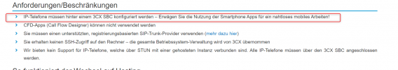

Hast Du die Möglichkeit mal ein snom-Telefon zu testen? Ist die Lautstärke auf den Telefonen maximal eingestellt? Im Webmenü gibt es noch Möglichkeiten die Lautstärke vom Mikro anzupassen.
@AristotelisK_3CX : Die Lautstärke sollte doch eigentlich nichts mit dem SBC zu tun haben, oder?
@AristotelisK_3CX
Gehostet wird es bei 3CX.
Oh Mann!!! Das habe ich übersehen, mit dem SBC.
Wenn das wirklich so ist müssen wir auf eine andere PBX umstellen.
In der Endversion sollen 15 Leute aus dem Home-Office arbeiten. Ich kann nicht bei allen dann noch einen SBC aufbauen.
Gibt es da keine Alternative?
