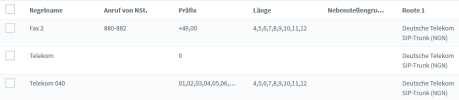

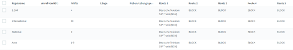

Hi vielen dank für die Unterstützung,
die ausgehenden Regeln sehen hier wie folgt aus:
Die Fax-Regel wurde neu hinzugefügt und an die oberste Stelle gesetzt, allerdings bisher noch erfolglos

Was sagen denn die Logs dazu, wird diese Regel überhaupt verwendet? Aktuell sieht das für mich nicht so aus. Davon ab würde ich die Ausgehenden Regeln einmal korrekt erstellen, das sieht so erstmal nach ziemlichen Gebastel aus. Die Telekom erwartet in der Regel die Nummer im Internationalen Format +49 zB. Also einmal die Regeln erstellen ohne Beschränkungen auf Länge und Nebenstelle.
Gern, ja die Ausgehenden Regeln waren laut der Fehlermeldung das Problem und sollten immer korrekt erstellt werden. Es gibt sicherlich Fälle wo die Regeln anders aussehen, aber dann sollte man genau wissen was man dort einstellt. :cool:
