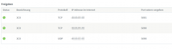

Hallo Joshi, ich habe die 3CX in einer VM auf proxmox installiert...hat einwandfrei funktioniert:
hier mal die Ports der 7590:
Da fehlt der SIP und die RTP Ports in der Freigabe, siehe in den Folien hier und generell hier. Benutze die Fritte nur als Router.
