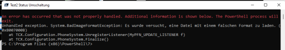

Auch ohne & schließt sich PS. Es dürfe an der Zeile 46 liegen. Sobald diese Zeile dabei ist, schließt sich PS.
Bis zur Zeile 46 $TCXConn.WaitForConnect((New-TimeSpan -Seconds 30)) | Out-Null # wait for connection to 3CX hat das Skript funktioniert ohne Fehlerausgabe. Sobald ich diese Zeile mit dabei habe, kommt:
InvalidOperation:
Line |
  46 |  $TCXConn.WaitForConnect((New-TimeSpan -Seconds 30)) | Out-Null   # wa …
     | You cannot call a method on a null-valued expression.
Update:
Führe ich das Skript nochmals aus, erhalte ich folgende Meldung:
Hier wie zu erwarten kein Problem. Neues aktuelles Windows 10 x64 22H2, akt. Powershell x64 nachinstalliert, Skript läuft mit PS 7.3.2 sofort.
Nachtrag: Wie ich eben sehe, ist der Prompt im letzten Bild - vmtl. der Powershell 7 Installationspfad - im 32 Bit Programmverzeichnis vom Windows. Wieso?
Das Windows ist eine 64 Bit Installation. Die 3CX auch. Das nachinstallierte Powershell 7 dann wohl nicht?
*shame on me*
Ich hab beim Download der PS 7 die x86 Datei erwischt. Hab jetzt die 64bit installiert und das Skript läuft ohne Fehler durch, jedoch wird die betroffene Nebenstelle nicht umgeschaltet. Sollte sich lt. Skript auf "Away" umschalten. Die Nebenstellennummer habe ich nochmals kontrolliert.
Update: Status Umschaltung Funktioniert. Man darf in der Verwaltungskonsole beim Benutzer nicht den Button Status drücken, bevor das Skript ganz durch ist (ein paar Sekunden), ansonsten nimmt die 3CX den Status der ausgewählt ist beim schließen.
