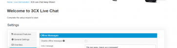

Hallo @bebob
ist das hier das, was du gesucht hast? Ist im Generator zu finden.
Ja ich habe auch den Eindruck, dass diese Einstellungen nur in den Plugins zur Verfügung stehen. Beim Generator von euch gibt es diese Einstellung "Chat Operating Hours" definitiv nicht.

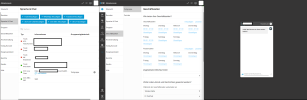

Hi @Ben04,
ich bin mir leider nicht sicher fast du genau falsch machst...
Auf meiner Seite kappt es siehe screenshot.
So sieht es bei mir aus
