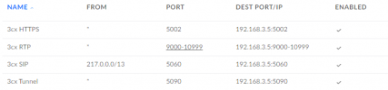

217.10.64.0/20 ist das Netz von Sipgate (da fällt auch die 217.10.79.9 drunter). Das trägst Du da dann in der Portweiterleitung ein. Als Beispiel bei mir mit der Telekom: 1643183360644.png
Reaktionen: thghh

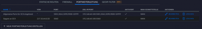

Hallo, danke für die Erklärung. Das bedeute dann aber auch, dass ich aus der aktuellen Regel den Port 5060 entfernen muss und diese dann in die neue Regel für Sipgate packe?
Korrekt, ich würde das eh alles in einzelne Regeln packen. Dann kannst Du auch UDP oder TCP nutzen da wo es gefordert ist und musst nicht beides frei geben.
Ok dann sieht das so aus. Was ist mit Port 5061 der laut 3CX auch benötigt wird? Bleibt der in der allgemeinen Regel?
Den brauchst du nur wenn du SIP mit TLS nutzt, was nicht der Fall sein wird. Ansonsten mach die anderen Portfreigaben auch noch einzeln und entsprechend nur UDP oder TCP, dann sieht alles schick aus.1643189428433.png
