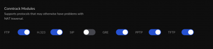

es gibt ein Contrack Modul SIP, das muss aus. Weiß nur grad nicht wo das in der alten GUI versteckt ist.
Das ist aus

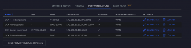

SIP Port UDP oder TCP eingestellt?
Port 5060 für Sipgate steht auf UDP
Auch korrekt. Dann starte die 3CX mal neu (reichen auch nur alle Dienste)
Auch nach Neustart keine Änderung und Firewall meckert
Hmm.... nehm noch mal die Beschränkung bei dem SIP Port raus und teste dann mal.
Ohne Beschränkung auf die 217.10.64.0/20 geht es.
Spannend, bei mir geht es mit der Beschränkung. Ist der SIP Trunk denn online gekommen trotz der Beschränkung?
Ja Sipgate ist auch mit Beschränkung online.

Nimm mal als Netz 217.0.0.0/13 dann hast Du das Netz der Telekom. Damit sollte der Check auch durchlaufen und Sipgate funktionieren. Zumindest tut es das bei mir (hab auch nur den Basic Tarif)
Auch damit keine Änderung.
Ohne Beschränkung geht es, mit geht es nicht obwohl nur die IP sehr großzügig ausgelegt ist. Merkwürdig.
P.S. In der Firewall gibt es aber nun keine neuen Einträge mehr, also wirkt es.
Ja das ist schon sehr komisch. Die IP ist nicht großzügig, das ist einfach das Netz der Telekom. Sonst mach den Test ohne Beschränkungen und setze danach den IP Bereich von Sipgate. Dann einfach mal beobachten ob alles geht. Ansonsten müsste man nun mit Wireshark anfangen zu suchen wo es hängt.
