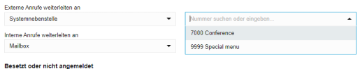

Ich habe keine Möglichkeit auf Rufgruppen weiterzuleiten.
Wenn ich Nebenstellennummer auswähle, kann ich keine Rufgruppe auswählen, nur natürlich die Nebenstellen.
Die Gruppen findest du unter Systemnebenstelle :)
Ist etwas ungünstig beschrieben in der V20. Da findest du aber Rufgruppen, Warteschleifen und IVRs.
Hätte ich jetzt auch mit gerechnet, nur tauchen die bei mir dort nicht auf.

Zeig am besten mal die Konfig als Bild, wo man sieht, was es ist.
6600 ist eine Rufgruppe.
Ich habe sie gefunden, waren unter System->Optionen->App-Optionen ausgeblendet.
Jetzt tauchen sie unter Systemnebenstellen auf.
Ich teste mal.
Reaktionen: Ben04
Funktioniert, hast mich in die richtige Richtung gebracht :)
