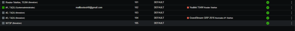

Unter den Trunks, ist es als SBC Grün, unter den Nutzern, ist es als Telefon rot.
Müsste ich überprüfen, kann aber mal nochmal ein anderes netz prüfen, wo es nur 3cx gibt

Okay, also im Errichteten Test Netz, läuft die Verbindung.
Was muss ich den beachten, für den Ausgang, also was muss freigegeben werden ?
Gibt es aktuell eine Anleitung dazu ?
Der 3CX HTTPS TCP und der 3CX Tunnel Port TCP und UDP müssen erlaubt sein.
