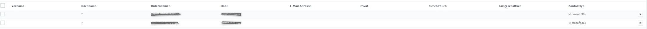

Hi @Heidenreich_D,
ich gehe davon aus dass Firma immer noch gesynct wird.
Dieses kannst du am dem Web interface der Anlage prüfen unter Dashboard->Erweitert ->kontakte->Bekommst du für kontakte auf den Firmen Namen gesynct.(ich gehe davon aus)
Ich habe das Gefühl dass du Kontakt Optionen geändert hast.
Navigieren auf dem Web interface der Anlage unter Dashboard->Erweitert ->kontakte->Optionen verwende "Nachname Vorname"(siehe Screenshot)
Hi @Heidenreich_D,
Genau so sind die Einstellungen in der Anlage.
Sie wurden auch nicht verändert

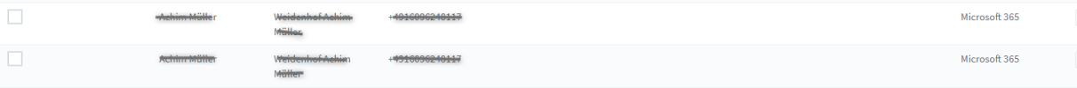

Hi @Heidenreich_D,
wenn du meinst "Nun plötzlich werden nur noch die vollständigen Namen des Anrufers angezeigt und nicht mehr die Firma dazu."
Wo genau?
Am Webclient unter Kontakte?
Hast du schon versucht Option auf "Vorname, Nachname" zu ändern?
Hi @Heidenreich_D,
Wo genau?
Im Desktop Client.
Ich habe den Webclient mittlerweile auch getestet und auch dort wird keine Firma mehr angezeigt
Auf Vorname, Nachname habe ich auch schon geändert, ohne Erfolg
