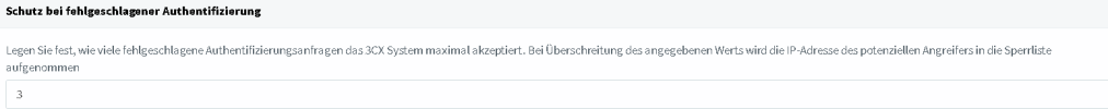

Ich hab auf der Anlage eingestellt, dass bereits nach 3 Versuchen gesperrt werden soll.
Die IPs sind aber nicht in der Sperrliste ersichtlich, wie kann das sein?

Hi @avido_3cx,
Anti hacking Einstellungen bezieht sich auf SIP.
Ereignisse/Events welche du auf der Anlage(attempts) sind Brute force Webclient.
Damit eine IP(Brute force in deinem Fall) auf der Sperrliste landet müssen 10 Fehlversuche innerhalb eines Zeitraums von 30 Minuten erfolgen.
