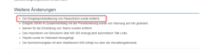

Ist mit dem Update 7 wieder weg das Log...

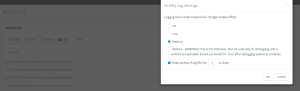

Ok, nur nochmal kurz zur Dokumentation:
Wer will das in der 3cxManagementConsole.log die invalid Logins angezeigt werden muss im Aktivitätsprotokoll mindestens das Log Level Mittel auswählen (siehe auch Anhang).
Das gilt generell wenn man etwas mehr Logs bekommen möchte. Alles unter Mittel erzeugt nur die notwendigsten Logs.
