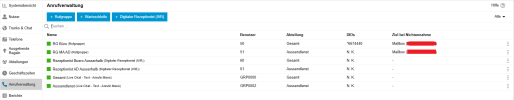

Hallo!
Heute habe ich einen lokalen 3CX-Partner gefragt, ob er sich das mal ansehen könnte.

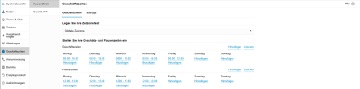

So wie ich das verstanden habe, sollte die Konfiguration so passen, es funktioniert aber eben leider nicht. - Um hier nicht komplett aneinander vorbeizuquatschen, habe ich von den genannten Punkten jeweils einen Screenshot erstellt:
Damit sollten doch die Abteilungen passen. - Es gibt Mitglieder und Geschäftszeiten dazu:Geschäftszeiten.PNG
Und in der Anrufverwaltung finde ich aber keine Möglichkeit direkt einer Abteilung eine DID zuzuweisen.
Es wurden von dem Partner Rufgruppen angelegt, welche dann außerhalb der Geschäftszeiten auf den IVR verweisen. Den Gruppen die Mitarbeiter und natürlich die jeweilige Abteilung zugewiesen:
Es funktioniert jetzt aber auch nur dann, wenn ich von Außen direkt die DID der Gruppe anrufe. Aber der, der im Büro anruft, kommt ja nicht auf die DID der Gruppe, sondern wählt die Durchwahl des Mitarbeiters.
