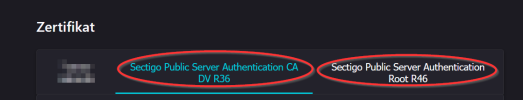

ich konnte das Problem lösen. Mein neues Zertifikat auf dem Exchange-Server wurde von Sectigo zertifiziert. Hier setzt man anscheinend auf eine neue Vertrauenskette.
In dem SSL-Zertifikat wird auf „Sectigo Public Server Authentication CA DV R36“ für die Intermediate CA (Zwischenzertifizierungsstelle) und auf „Sectigo Public Server Authentication Root R46“ für die Root-Zertifizierungsstelle (Root CA) verwiesen.

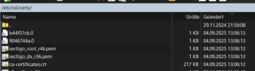

Diese beiden waren der 3cx nicht bekannt. Ich habe mir beide Zertifikate via Web besorgt und in den Zertifikatspeicher der 3cx geladen.
Nun konnte ich via "curl -I https://xxx.xxxxxxxx.de/EWS/Exchange.asmx die Verbindung von der 3cx zum Exchange testen und habe schon mal keinen Zertifikatsfehler bekommen. Zwar ein HTTP 401 Unauthorized, aber ohne Benutzerdaten, ist das auch OK.
Heute Morgen mal ins das "3cxSystemService.log" geschaut und ab 4:00 Uhr läuft der Sync wieder:
