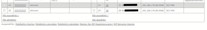

nachdem ich gestern Abend das Update von der v16 auf die v18 durchgeführt habe, sind zwei Dect Handsets nicht mehr registriert.
Ich muss gestehen, ich habe nach der Erstinstallation keine weiteren Handsets eingerichtet und weiß nicht mehr, wie hier vorgegangen werden muss.
Kann mir bitte jemand sagen, ob das Vorgehen richtig ist?:
Um z.B. die 24 am Snom M65 anzumelden, muss erst vorne die Checkbox markiert werden und dann unten auf Mobilteil(e) anmelden geklickt werden, dann am Snom Handset den Anmeldevorgang starten.
Danke und Grüße!
Update: Bin nach der Anleitung vorgegangen:
Im Display des M65 steht "Keine SIP Registrierung"
Wenn ich den Anmeldevorgang starte kommt erst ewig "Anmelden" dann "Suchen" und dann "Dect abgemeldet".
Kann mir jemand einen Tip geben, was ich noch machen kann?
OK, mit der v18 gibt es kein Autoprovisioning mit der M700 mehr! Also von jetzt an alles an zwei Seiten pflegen
