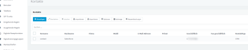

So sind die CRM Einstellungen. Dadurch ist das Telefonbuch aber leider sehr vollgemüllt, denn ich will ja eigentlich nicht
alle Kontakte aus der CRM im Telefonbuch haben...
Hast du dir die Anleitung mal angeschaut? Anders können die Kontakte nicht angezeigt werden:1676389193066.png
Wenn du den Warteschleifen Namen nicht im Display haben willst, dann kannst du das unter Kontakte->Optionen einstellen. Dann siehst du auch den Namen des Kontaktes wieder.
