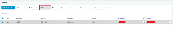

Nach dem Zurücksetzen des Apparats auf Werkseinstellungen, erscheint der Apparat in der Telefonliste als Neu? Funktioniert es, wenn du ihm dann eine Nebenstelle zuweist?
Danach sollte der Apparat von selbst Provisionieren und Neu starten, angekündigt durch eine blinkende rote LED.
Bzgl. dem Admin-Web - bei der Provisionierung wird das Telefonpasswort geändert. Auslesen kann man dieses unter Telefone -> ganz rechts auf das Auge drücken. Benutzer ist weiterhin admin

Das Yealink ist allerdings noch zu keinem Zeitpunkt unter dem Punkt "Telefone" in der 3CX-Oberfläche aufgetaucht.
Bei Apparaten außerhalb des LANs ist das erst bei erfolgreicher Provisionierung der Fall.
