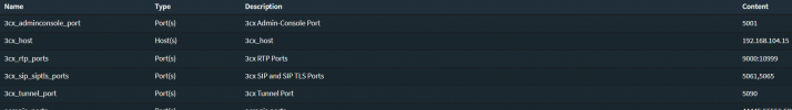

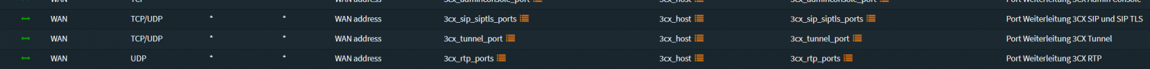

Ich habe hinter einer Fritz! Box 7590 als Exposed Host eine opnsense Firewall stehen. Hier habe ich die empfohlenen Freigaben, bzw. Forwardings eingerichtet. Den SIP-Port der 3CX habe ich bereits bei der Installation auf 5065 gelegt, damit hier kein Konflikt mit der Fritz! Box entsteht. Leider liefert der Firewall-Checker trotzdem nur Fehler. Ich hänge ein paar Screenshots an.

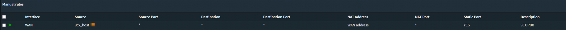

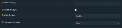

Bei der OPNSense hast Du auch Static Port angehakt bei der NAT Regel?
Eigentlich gemacht wie immer. Siehe Screenshot

Ich sehe in den Screenshots nur Regeln für TCP. Zudem das Thema Static Port in Outbound NAT eingestellt wird.
AdminConsolePort ist ein Alias auf alle Ports die so eine 3CX so braucht?
Nein, im Eröffnungspost unter dem Screenshot Alias steht unter Content jeweils der Port. Hier ist auch meines Erachtens immer richtig TCP und/oder UDP dabei. Genau nach 3CX Vorgabe

Aber das sieht absolut nach dem typischen Problem static Port aus: hier zu finden unter Outbound. @bitn2 hatte es schon geschrieben.
Beispiel: pfsense-3cx-outbound-static-port.jpg
Habs so angepasst. Ist besser, aber der Firewall-Check läuft immer noch nicht komplett durch (SIP...)
