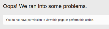

Ich hatte ein ähnliches Problem im englischen Forum:
Antwort vom 3CX-Link-Tippgeber: "This is for the Silver Partners and you do not have access at the moment."
