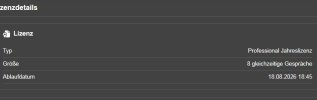

Also es ist eine bezahlte PRo Lizenz gültig bis August 2026

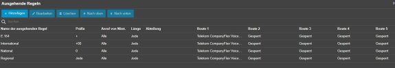

Meine Regeln sehen wie folgt aus:
E.165 + Länge 3-30 Bindet an Firma Route 1 auf den Siptrunk; Ziffern entfernen keine
Int. 00 Länge 3-30 Bindet an Firma Route 1 auf den Siptrunk; Ziffern entfernen ersten 2
Nat. 0 Länge 3-20 Bindet an Firma Route 1 auf den Siptrunk; Ziffern entfernen erste 1
Reg jede Länge 3-9 Bindet an Firma Route 1 auf den Siptrunk; Ziffern entfernen keine, voranstellen +49711
Bitte am besten mit Screenshots zeigen. Die Bilder kannst du hier ganz normal hochladen. Die Angaben sind aktuell nicht wirklich Aufschlussreich.
Wie gesagt, bitte mit Screenshots. Mit den Angaben kann man nicht viel anfangen...
Abteilung entfernen... Nummernlänge entfernen... International ist falsch... Da muss noch + voran gestellt werden.
Um welchen Tarif der Telekom handelt es sich?

Nein, die Regeln gehen von oben nach unten. Warum das nicht passt, siehst du in den Logs. Um das aber zu vereinfachen, nimm die von mir genannten Dinge raus und passe die eine falsche Regel noch an, dann sollte das laufen.
so habe ich das nun mal angepasst.....
+49176.... kein Erfolg
0176.... klingelt
Was sagt denn das Log dazu? Die International Regel ist weiterhin falsch, da ist jetzt im Präfix ein + vor den 00.

Regional als Präfix 1-9 eintragen.
Spannenderweise hatte das in der gehosteten Free mit den Regeln so funktioniert wie vorher gezeigt
wie bitte soll denn die Internationale aussehen....
Ich habe doch nur
+49 711 123456
0049 711 13456
0711 123456
123465 und hier nichts
zumindest habe ich das mal so verstanden
