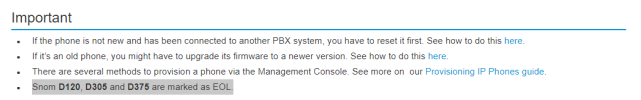

Snom D375 ist laut https://www.3cx.de/sip-phones/snom-300-320-360-370/ noch unterstützt und lässt sich aber nicht mehr zum Hotdesking auswählen im Dropdownmenü - die bestehenden D375 Hotdeskingtelefone werden korrekt angezeigt.

Ich würde in einer älteren Anlage das Template bzgl. der Änderungen anschauen und die Änderungen zum akt. Template austesten. Oder einfach nur das akt. Snom Template um den Eintrag D375 basierend auf dem D385 erweitern. Aber das ist wieder ohne Support.
Ich habe vorhin spontan rückwärts geschaut: in einer 18.0 Update 3 (Build 461) ist das D375 generell auch schon nicht mehr in den Vorlagen verfügbar. Ältere Anlagen haben wir nicht mehr, so eine müsste man sich erst bauen.
Ansonsten darf 3CX sich gern dazu äußern, z.B. @avraammich_3CX

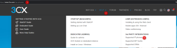

@avraammich_3CX auf der oben verlinkten Deutschen Seite ist dies nicht der Fall... Evtl ist da mal ein Update fällig. Auch finde ich weder auf der Deutschen 3cx Seite noch auf der Englischen den von dir verlinkten Artikel. Zumindest nicht wenn ich auf dem normalen Wege die Anleitungen aufrufe.

Hi @bitn2,
auf der DE Seite hast du recht auf der Verlinkten Seite (siehe Screenshots)
@avraammich_3CX Danke, jetzt hab ich es zumindest auf der englischen gefunden. Es wäre aber nicht schlecht die Deutsche ebenfalls aktuell zu halten, da guck ich natürlich als erstes.
Ärgerlich, dass es für die 370 (schon seit 2018 EOL) noch Anleitungen gibt, aber nicht für den damaligen Nachfolger D375
Die Deutsche Webseite wird sukzessive aktualisiert somit kann es ein paar Tage dauern bis die Seiten auf Parität gebracht wurden...
