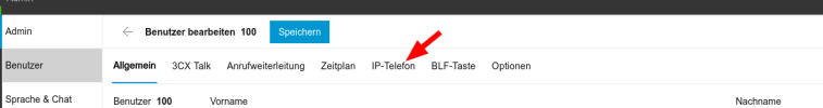

Danke, ich habe mich immer über die Begrifflichkeit gestört und nicht gefunden "IP-Telefon". Ja klar, wenn man in der "alten" Verwaltungskonsole versucht das einzurichten. Da fehlt es.
Konfiguration muss in der neuen Admin Konsole durchgeführt werden.
Danke dir
@TimoS danke für den Tipp.
Nur der vollständigkeithalber da ich n bisschen gebraucht hab beim suchen. /webclient dort dann Admin -> Benutzer -> Benutzer auswählen -> IP-Telefon, sollte es dort schon eins geben rauslöschen bis keine mehr hinterlegt sind und dann kann man es als SBC hinzufügen.
