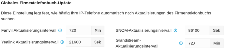

Admin → Telefone → Optionen → "Globales Firmentelefonbuch-Update" → snom?

Danke für die Antwort. Das ist bei uns alles konfiguriert.
Es werden trotzdem glöschte 3CX Benutzer nicht aus dem Snom Adressbuch entfernt
