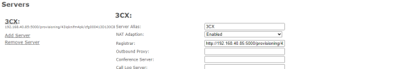

Hallo Leute,
habe ein Problem mit Provisionierung einer DECT Basis. Habe alles nach der Anleitung gemacht und trotzdem kein Erfolg.
Die Basis und das Telefon haben die neuste Firmware drauf.
Im Bereich "Server" auf der Basis trage ich mein Provisionierungs Link ein.
Habe die Basis auch mal auf Werkseinstellung zurückgesetzt. Trotzdem kein Erfolg
Auf dem Bild habe ich zum Testen http:// entfernt. Getestet mit hatte ich natürlich auch.
Hoffe jemand hat eine Tipp für mich.

Welche Version der 3CX, wo und wie installiert? Lässt sich der Link zu der xml aus dem Netz der Basis aufrufen? Befindet sich die auch im selben Netz wie die 3CX? Ohne http oder https kann es ja nicht gehen.
3CX Version ist: 18.0 (Build 20) läuft auf einer Virtuellen Maschine (Proxmox)
Alles im Selben Netz.
Habe auch einen D785 Telefon der ohne Probleme funktioniert
Link lässt sich nicht öffnen. Kommt nichts wenn ich ihn ausführe

Der Link ist nicht zu lange... Wo genau trägst du den denn ein in der M400? Mach mal bitte Screenshots. Das du den Link im Browser öffnen kannst hast du geklärt?
Im Registrar passt nicht alles rein
Sorry. Läuft jetzt
