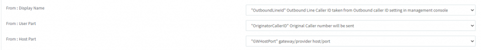

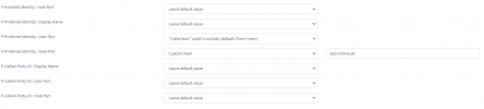

Edit: Selbst hingekriegt ... eine kleine Anpassung vom Thread https://www.3cx.de/forum/threads/er...m-companyflex-keine-ausgehende-anrufe.111188/ übersehen.
P-Preferred Identity : User Part -> "CallerNum" caller's number (default: From->user)
Hier nochmal für alle die Einstellungen in einem Post, damit man sich das nicht zusammensuchen muss.
Hat zumindest bei mir so geholfen.

Wir haben jetzt eine Fritzbox eingebaut. Firewall Check funktioniert. Ausgehend hatten wir dann bei gewissen Nummern 404 Not Found. Dieses konnten wir dann beheben indem wir im SIP bei From: Display Name "OutboundLineID" und bei From: User Part "OriginatorCallerID" eingetragen haben. Anschließend hab ich noch die Ausgehende Regel auf National +49 anstatt 0049 gestellt.
Fragt mich bitte nicht warum es mit diesen Einstellungen geht. Ich bin nur froh das es überhaupt geht.
