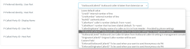

Mit Hilfe eines sehr Hilfsbereiter Telekomtechniker wurde festgestellt (per SIP-Tracing), dass bei mir das Feld PPI-User Part die Rufnummer ohne führendes + Zeichen sendet.
Vor kurzem soll ein Platformwechsl bei der Telekom bundesweit ausgerollt sein und daher muss man dies nun ändern - daher nun muss es mit + sein.
Bis Dato war das Feld "P-Preferred Identity : User Part" auf OutboundLineID gesetzt. Und bis 24.05. funtkinierte es damit auch raus zu telefonieren.
Nach dem das Feld auf "Caller Num caller's number (default: From->user)" umgestellt, funktionieren die ausgehende Anrufe wieder.
Das ist womöglich nicht die beste Lösung! Aber bei mir funktioniert sie (vorerst ;-).

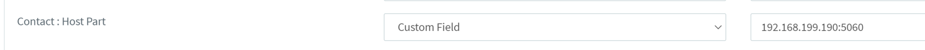

Das sieht man leider in der Schnittstellenbeschreibung auch nur schlecht, aber die wollen dort die Authentifizierungs-ID mit der Lokalen IP Adresse der Anlage haben und schon ging das Raus rufen wieder.
Anscheinend stehe ich entweder auf dem Schlauch oder irgendwas anderes ist noch bei mir verkehrt.
Ich habe die Einstellungen wie von @d.leidenheimer beschrieben angepasst, aber leider geht der Ruf immer noch nicht raus und wird mit einem 403 abgelehnt...
Was hast Du als Port genommen? Ich hatte proforma :5060 genommen gehabt.
Edit, ich habe es zum laufen bekommen.
Den Host-Part von Contat Header musste nicht anpassen, bei mir ging es mit "GWHostPart".

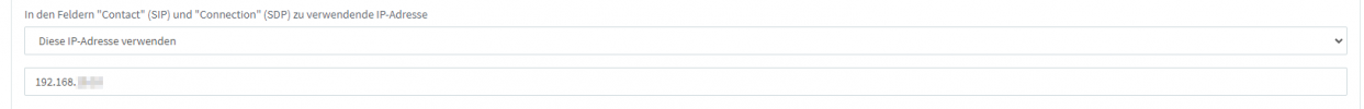

@avraammich_3CX danke für das Angebot, wir haben es gerade mit Wireshark selber hinbekommen.

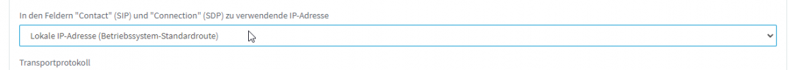

Egal was wir konfigurieren hatten, es wurde immer der FQDN der 3CX im contact header übertragen, was die Telekom nicht mag. Da kommt beim REGISTER gleich das forbidden.

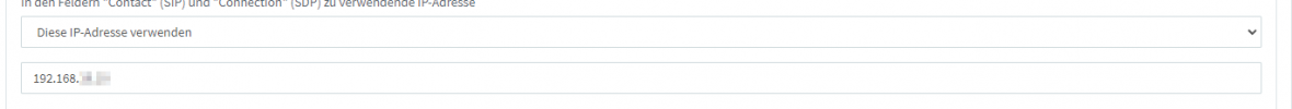

Folgende Einstellung hat dann zum Ziel geführt:

Hey p4x,

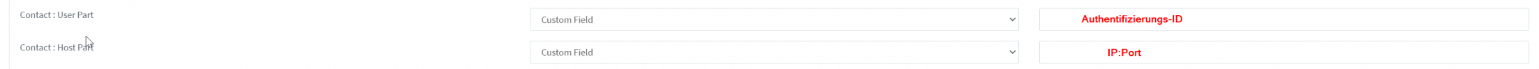

da mussten wir Anpassungen vornehmen, ich habe das mit Wireshark immer wieder getestet und letztendlich folgende Konfiguration jetzt, welche auch bisher funktioniert. Das ganze hatte ich mit dem Beispiel in der Schnittstellenbeschreibung immer abgeglichen (https://www.telekom.de/hilfe/downloads/1tr119.pdf Punkt 12.2).
Die Nummer unter Contact: User Part ist diese lange AuthID und "nicht" die Telefonnummer.
Weiterhin war noch das Problem, dass die 3CX immer ihren FQDN mitgesendet hat, was die Telekom auch nicht will, daher musste ich unter Optionen folgendes anpassen (die private IP der 3CX eintragen):
Hier alle Parameter:

@p4x das ging bei uns erst weg, nachdem wir die interne IP unter den Optionen selbst gesetzt hatten. Danach war auch der 403 forbidden verschwunden und es konnte wieder telefoniert werden.

Hey p4x,
