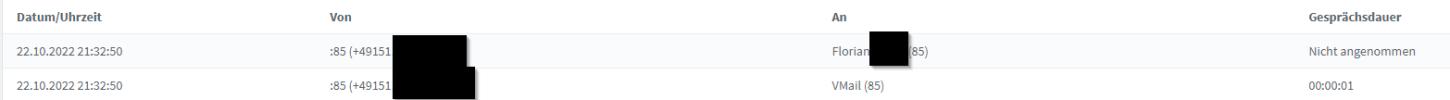

haben die Einstellungen im SIP Trunk was mit der Mailbox zu tun? Heute ist mir aufgefallen das die Mailbox für die User und Signalisierungsgruppen nicht funktioniert. Im Testbetrieb funktionierte die Mailbox jedoch mit den angepassten Ansagen.
Ich habe nichts besonderes eingestellt, nur das nach 20sek. auf die Mailbox weitergeleitet wird und heute noch die Geschäftszeiten aktiviert. Am iPhone wird die Verbindung aufgebaut und es erscheint sofort Anruf fehlgeschlagen.
Anrufhistorie:
Ich habe bereits versucht bei dem User die default Ansage wieder zu aktivieren aber leider brachte dies keine Abhilfe auch eine Neuaufnahme leider nicht.
Vielen Dank.
Grundsätzlich nein. Die Ausnahme: im Trunk oder den eingehenden Regeln wurden andere Weiterleitungen außerhalb der GZ eingestellt oder überhaupt die GZ im SIP Trunk geändert.
Ich habe ... heute noch die Geschäftszeiten aktiviert.
Was genau wurde da geändert? Werden evtl. die NSt. auch entspr. der GZ umgeschalten und leiten in diesem Zustand nicht auf eine Mailbox weiter?
Wenn man wissen will was die 3CX so tut und warum, dann stellt man die Protokollierungsstufe des Aktivitätenprotokoll der 3CX auf die Stufe Mittel, führt entspr. Tests durch und schaut hinterher im Protokoll nach. Da steht das alles drin.
Wenn man das nicht selber lesen kann, dann stellt man dieses Protokoll leicht anonymisiert als Code Block hier ein. Eventuell findet sich jemand zur Interpretation.
