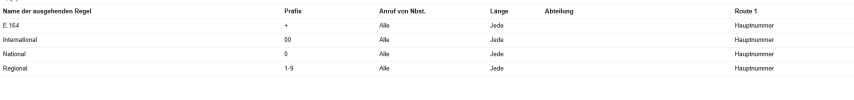

Jetzt funktionieren die ausgehenden Anrufe nicht mehr.
"Call or Registration to +49xxxxxx@(Ln.10001@Rufgruppe) has failed. sip:217.0.149.176:5060;transport=TCP;lr replied: Forbidden (403)"
Trunk steht, Anrufe rein alles sauber.
Ausgehende Regeln wie bisher (siehe Anhang).
