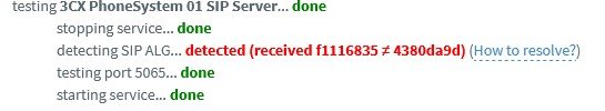

Der Firewall Checker läuft bis auf ein Mapping Problem mit einem Port (10954) und eines erkannten SIP ALG grün durch. Beide Fehler kann ich mir nicht erklären und bekomme sie auch nicht beseitigt.

Die Port Probleme sollten als erstes beseitigt werden. Poste doch mal deine Einstellungen in der UDM Pro. Um das SIP ALG Problem zu lösen das Contrack Modul SIP deaktivieren in der UDM Pro.
Reaktionen: cObsen

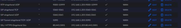

Hab ich schon vergebens versucht. Conntrack H.323 und SIP hab ich schon zu beginn nach Recherche deaktiviert. Bei dem Port weiss ich auch nicht. Hab schon kurz überlegt einfach den Port Forward Rahmen für RTP zu beschneiden um es weg zu bekommen... ;-)

Läuft vor der UDM Pro noch ein Modem oder direkt der Glasfaseranschluss? Die Ports bitte noch auf das beschränken was benötigt wird. 80 und 443 sowie 5065 und 5061 gehören zb nicht dazu. Die Firewall auf der Synology aktiv? Alle Ports auch entsprechend an die VM weiter gereicht?
edit: sehe gerade du nutzt den 5065 als Port.. Warum? Die alte Telefonanlage weiterhin aktiv?

Nein kein Modem davor, die UDM steckt direkt im NT. Dachte die 80 und 443 sind für die Managementoberfläche nötig. Nehme ich raus, 5061 auch. Ports beschränke ich auf 9000-9010. Hab eh nur 2 Leitungen bei der DG.
Ja, die alte N510 ist weiter aktiv, allerdings habe ich die Nutzung der Testrufnummer deaktiviert um nicht in Konflikte zu laufen.
Deswegen auch die Nutzung von 5065 UDP.
Achso.. ja - Firewall ist an.
Solange die Einstellungen korrekt sind, ist es kein problem. Die Portfreigabe für 5065 ist auch falsch, da fehlt TCP. Also wenn du den Port 5065 für SIP nutzt, die Portfreigabe für 5060 und 5061 löschen und zusätzlich noch 5065 für TCP freischalten
Ports bitte nicht beschränken
Hattest du nicht oben geschrieben: "auf das beschränken was benutzt wird", oder hab ich das missverstanden?
Ports sind geändert.
Forwarded sind Sie alle auf die entsprechende IP der 3cx.

Das sieht gut aus, ja auf das beschränken was genutzt wird. Von der 3CX werden alle RTP Ports genutzt. Was sagt denn der Firewallcheck nun?

Firewall Check bietet das selbe Bild wie vorher auch. Also SIP ALG "detected" und ein Port Mapping Fehler bei 10954
