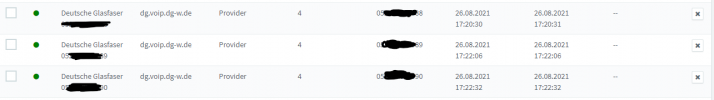

ich habe es geschafft als Generic VoIP-Provider und 3-Way-Auth.
Habe ein bisschen über Wireshark geschaut was die FritzBox so macht und DG benötigt die Telefonnummer statt der ID, ausser bei der Autorisation.
Benutzername: Rufnummer
Passwort: Passwort
3Way-Auth: BenutzerId (301xxxxxx)
Zu den Ausgangsparametern und weiteren Einstellungen kann ich leider noch nicht viel sagen, bisher klappen anrufe rein und raus.

Hey,
bei uns läuft das jetzt seit Monaten mit diesen Einstellungen problemlos, auch nach Neustart von Routern/Servern/Modems/Stromausfall usw..
Die Audio Qualität ist auch Top.
Ich habe allerdings die Sperre für Failed Auth von extern drastisch reduziert und blocke sämtliche ausländische IPs vorher in der FW.

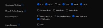

Hallo @regnu ,
das Contrack Modul 'SIP' muss in der USG deaktiviert werden damit der SIP ALG Test läuft. Bei dem Test von Port 5060 stimmt etwas an der Weiterleitung nicht, ein Source Port NAT Problem, so wie es da steht. Schau vielleicht auch mal die Beiträge hier zum Vergleich an. Sonst die Einstellungen mit Bildern der Unifi hier posten.
Reaktionen: regnu
Hallo @fxbastler ,
danke für deine Antwort. Das Contrack Modul "SIP" habe ich deaktiviert.
Ich füge mal Bilder meiner USG Einstellungen bei.
Die Portweiterleitungen habe ich in IPv4 eingestellt und anschließend auch eine Firewallregel für IPv6 erstellt, da die Deutsche Glasfaser ja mit IPv6 arbeitet. Hatte erst nur v4 konfiguriert, da lief die 3cx noch nicht reibungslos.
Danke für eure Hilfe, vielleicht hat ja noch jemand eine Idee... :)

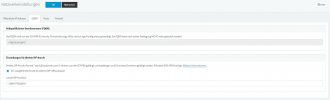

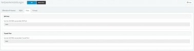

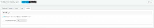

Ich denke schon, dass ich die USG richtig für IPv6 konfiguriert habe. Meine Netzwerkgeräte bekommen ja auch eine Adresse zugewiesen. Die Einstellungen habe ich hier nochmal anbei.
Außerdem lade ich mal meine Netzwerkeinstellungen der 3cx hoch, denke dass die aber auch passen.

So habe 3cx am laufen mit Deutscher Glaserfaser wie beschrieben Generic Provider usw. Wichtig jetzt tragt ihr die private ip des servers in das feld öffentliche ip ein und es geht. Das Problem ist Dualstack Anschluss stun muss deakteviert sein !
