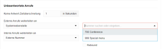

Auch unter Systemstellen konnte ich die virt. Nebenstelle 50 nicht auswählen.
Die RG mit der NSt. Nr. 50 sollte bei allen Weiterleitungsmöglichkeiten als Systemnebenstelle zur Auswahl zur Verfügung stehen.
Das ist bei mir nicht so. Selbst wenn ich nach dem Update auf V20 eine neue RG anlege wird diese weder als Nebenstelle noch als Systemnebenstelle angezeigt. Hat jemand eine Idee warum?
Wo und wie ist die 3CX denn installiert?
Es wird nur 700 und 999 angezeigt

Hmm, das ist alles korrekt und muss funktionieren. Zeig mal den Menüeintrag wo du die RG eingerichtet hast.
Hier
Und hier für 808
Der Benutzer ist auch in der Gruppe JMC Mitarbeiter?
Alle Benutzer sind in dieser Gruppe, default hat keine Benutzer
Hmm, das muss gehen. Habs grad noch mal getestet. Geht sogar über gruppen hinaus. Da würde ich mal bei 3CX ein Ticket aufmachen.
Hintergrund Tür 610 ruft Gruppe 808 alle Handys
Da muss 3CX schauen, bei mir geht das alles.
Es geht eben gar keine Gruppe, Warteschleife oder IVR (getestet)
