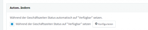

Der Trunk hat keine Öffnungszeiten konfiguriert. Erst in der Dummy NST werden die Öffnung sowie Pausenzeiten festgelegt. Es ist, wie wenn nichts konfiguriert wäre. Und es wird auch der Status nicht aut. geändert. Gibt es hier etwas was ich übersehen kann?

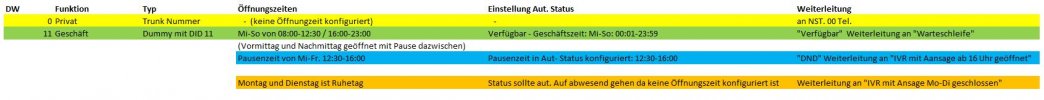

Ich habe eine kleine Auflistung gemacht mit den Konfigurationen, die ich gemacht habe. Ich hoffe man versteht das.
In der Auflistung kann ich erkennen dass du bei status abwsend erwatest, dass NST auf DND springt und wenn geschlossen(out of office) auf abwesend?
Nein genau umgekehrt.
Pausenzeiten ist ein Teil von innerhalb der Geschäftzeiten -> Abwesend
Außerhalb der Geschäftzeiten-> DND.
