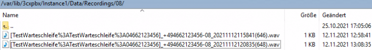

ein Kunde möchte Anrufe Aufzeichnen nach Zustimmung des Anrufers die über eine Warteschleife herein kommen und nur die.
Im Einsatz beim Kunden ist:
3CX Linux Installation
Lizenz: Enterprise Jahreslizenz
Version: 18.0.237

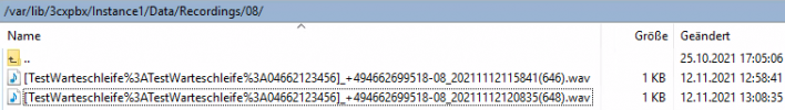

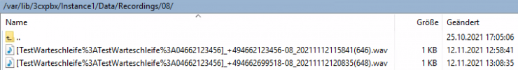

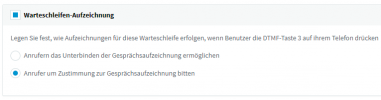

Ich habe jetzt die Option an der Warteschleife aktiviert
Wenn der Anrufer nun die Taste 3 drückt um der Aufnahme zuzustimmen an seinem Telefon wird dann im Datei System der 3CX eine 1KB Datei angelegt man sieht die Veränderung im Dashboard
aber unter Aufzeichnungen sieht man nichts
Man sieht Sie die Dateien nur in der Shell:

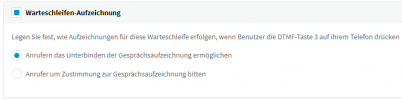

Wenn ich das ganze umstelle
Verstehe ich das so das immer aufgezeichnet wird, es sei denn der Anrufer drückt die 3 um das zu verbieten. In diesem Fall wird keine 1KB Datei angelegt.
Hat jemand Tipps für mich?

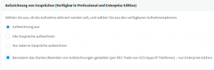

ich gehe davon aus dass in den Optionen des Benutzers ,Externe oder alle Anruf Aufzeichnen nicht aktiviert ist richtig?
Hallo avraammich,
ja das stimmt am Benutzer selber ist keine Aufzeichnung aktiviert folgende Einstellungen sind gesetzt:
dann ist normal das eine kleine wav Datei generiert wird und das du keine Aufzeichnung siehst.
Wenn du Datei abspielst wirst du auch nichts hören.
Aktiviere Option Anrufe Aufzeichnen am Benutzer.
@avraammich_3CX wenn ich das richtig verstehe werden dann aber doch alle Gespräche aufgezeichnet und das ist ja nicht gewünscht. Es sollen nur die Gespräche der Warteschleife bei entsprechender Eingabe des Anrufers aufgezeichnet werden.

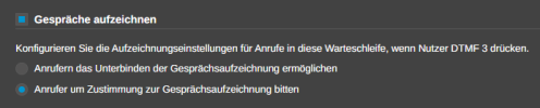

In der Warteschleife Anrufer um Zustimmung zur Gesprächsaufzeichnung bitten aktiviert.
Direkte Anrufe auf Benutzer werden nicht aufgezeichnet.
Anruf auf Warteschleife und DTMF 3 von extern werden wie zu erwarten aufgezeichnet.

So ist es ja aktuell eingestellt und es werden nur die kleinen WAV Dateien erstellt. Eine Aufnahme erfolgt nicht.
auf meiner Seite kann ich das Verhalten nicht reproduzieren.

Ich wollte es bei uns umgekehrt einrichten, also dem Anrufer das Unterbinden der Gesprächsaufzeichnung ermöglichen per Taste 3, jedoch werden da keine Gespräche aufgezeichnet.
Es wird nur aufgezeichnet wenn ich zusätzlich den Agenten/Benutzer die Option „Nur externe Gespräche aufzeichnen“ aktiviere, die Taste 3 unterbindet dann die Aufzeichnung.
Leider hat dies natürlich den grossen Nachteil, dass abgehende Anrufe, oder direkte Anrufe der Agenten auch aufgezeichnet werden, dies soll aber verhindert werden.
