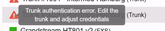

Ich habe testweise sogar den Registrar aus der FritzBox in 3CX eingetragen, und der Trunk zeigt danach sofort einen Authentication Error an.
Und nach dem „Check SIP“ erscheint zusätzlich weiterhin der Fehler forced unregister
