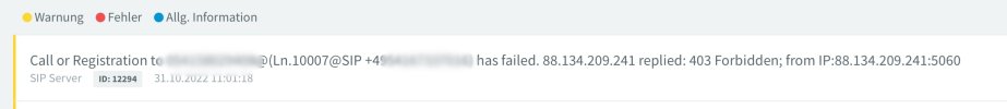

Guten Morgen Community,
da ich aktuell nicht weiterkomme dachte frage ich hier mal nach.
Ich versuche seit paar Tagen meine Vodafone SIP Nummern ans laufen zu bringen, aktuell es ist so das ich Anrufe reinbekomme und kann auch alles hören bzw. sprechen.
Sobald ich aber raustelefonieren will bekomme ich Fehler 403 vom Vodafone IP bzw. Vodafone SIP Server. Ich vermute mal es liegt an Ausgangsparameter aber ich habe bis jetzt keine richtigen gefunden und auch Vodafone Support kann da ich nicht weiter helfen.
Hab bereits mit Generic SIP Vorlage und Vodafone Vorlage probiert, SIP wird registriert auch grün angezeigt aber ich komme nicht weiter. Immer wieder 403 bei raustelefonieren.
Danke voraus.

kennst du diesen Beitrag hier im Forum?
Hallo @fxbastler,
leider komme ich da auch nicht weiter. Die beschriebenen SIP Einstellungen sind bei auch drin, ich habe SIP Verbindung aufbauen können und kann bereits angerufen werden. Aber ich kann nicht raustelefonieren bzw. bekomme immer 403 Fehler.
Bin zu 99% sicher das es an Ausgangsparameter hängt aber finde keine richtige Kombination und Vodafone Support kann auch nicht weiterhelfen da bekommt man keinen richtigen Techniker ans Telefon.

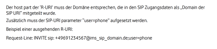

Hallo 3CX Profis,
hab Heute wieder mal Zeit gehabt und wollte endlich das problem mit Ausgehenden anrufen lösen, leider bis jetzt vergäblich.
Hab neue VM erstellt und Linux 3CX drauf installiert als komplett neue Anlage, meine bestehende Anlage komplett heruntergefahren und Ports an die neue angepasst.
Firewall Cheker ist glücklich und 3CX Mobile APP kann sich auch verbinden.
Ein SIP Nummer eingerichtet inkl. Ausgangsregel aber habe trotzdem gleiche Fehler 403.
Nach weitere Recherche folgende Information im Netz gefunden -> siehe Anhang
Kennt es bereits einer ?

*UPDATE 2*
Also, hab alles neu gemacht und es läuft. Die Ausgangsparameter sende ich nochmal rein als Screenshot, sind genau die gleichen wie im Beitrag oben.
Was das genau war kann ich genau nicht sagen, die Anlage lief eigentlich immer stabil bis ich die neuen SIP Daten eingegeben habe.
Sonst wurde da nicht verändert.
Danke nochmal an alle die geholfen haben.
