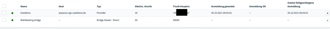

ich bin nach dem 4. Telefonat mit Vodafone ratlos mit meiner 3CX. Sie ist im Rechenzentrum (nicht bei 3CX) gehostet und der SIP Trunk ist ein Vodafone IP Anlagen-Anschluss Red Business Phone XXL mit 4 Sprachkanälen.
Zur Zeit läuft noch eine professionelle ISDN Telefonanlage die sich mit dem SIP Trunk Anschluss verbindet. Diese ist funktionsfähig.
Ich bin jetzt soweit dass ich ein Freizeichen höre wenn ich eine Nebenstelle anrufe, die nur in der 3CX registriert ist. Aber sowohl beim Anrufen der Endgeräte der Anlage, als auch beim Raustelefonieren kommen die Anrufe nicht an, d.h. es klingelt nicht bei der Gegenstelle.
Was mich etwas stutzig macht, ist dass ich "IP-basierte" Zugangsdaten bekommen habe, obwohl die Anlage nicht an dem Vodafone Internetanschluss läuft (da im Rechenzentrum). Oder habe ich da etwas falsch verstanden?
Bildschirmfoto 2021-10-30 um 11.14.47.pngBildschirmfoto 2021-10-30 um 11.14.59.pngBildschirmfoto 2021-10-30 um 11.15.05.png
noch die üblichen Fragen vorneweg: die 3CX ist ordentlich im dortigen Netzwerk eingerichtet, der Firewall Check ist nach einem Durchlauf grün, der SIP Trunk wird nach Einrichtung in der 3CX grün, was für Endgeräte sind an der 3CX angebunden, wenn es Telefone sind - wie sind diese Endgeräte an die 3CX angebunden (STUN, SBC)?

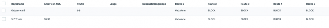

Für ausgehende Telefonate muss (wie bei allen mir bekannten VOIP PBX) eine ausgehende Regel existieren. Die muss man erst noch einrichten, siehe in den 3CX Unterlagen hier ab Seite 9. Das erklärt evtl. die nicht funktionierenden ausgehenden Anrufe im dritten Absatzes.

Der Firewalltest wurde bestanden, die SIP Trunk Anzeige ist grün. Telefone der Nebenstellen sind Yealink T48U und Smartphones. Ich habe es mit dem webclient getestet.
Das DID Format *StammnummerNebenstelle ist mir von Easybell bekannt, ich hatte in einer Vodafone 3CX Anleitung gelesen dass es mit +49Vorwahl sein soll. Eine Änderung in das * Format hat leider nichts gebracht.
Eine Auswertung der Logs und Vergleich mit einer Easybell 3CX zeigt die gleichen Einträge. Macht denke ich Sinn, weil der Anruf ja scheinbar rausgeht, also es kommt ein Freizeichen.
von 3 Anrufen bei der Hotline haben mir 2 Mitarbeiterinnen ipspecia.ngn.vodafone.de genannt und eine arcor.de

Hier noch ein paar Screenshots:

SIP Trunk wird grün angezeigt das es ein IP Based Registrar ist.
Auch wenn deine Anmeldedaten nicht stimmen wird der Trunk trotzdem grün angezeigt.

Hab gerade mit Vodafone telefoniert, der Anschluss muss noch in ein SIP Trunk umgewandelt werden, da es sich noch um einen Anlagenanschluss handelt.
Da bei Vodafone anscheinend niemand den Anlagenanschluss auf SIP Trunk umstellen kann und mir die hotline im schönsten sächsich mitteilt "ich weiß nix von irgendnem pröxy" :D wechsel ich jetzt zu easybell.
