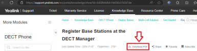

WO kann ich denn das Admin Handbuch als PDF laden?
Wenn der Switch so konfiguriert ist, dann ja, dann stimmt das mit station.X.lan_transport = 3
Danke. Fpr W90DM. Kann cih das PTP denn noch anders konfigurieren. Bei Transport gibt es noch IPv4.
