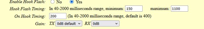

Dann habe hie rmal die Flashzeiten angepasst, das vom Telefon hatte 200 ms

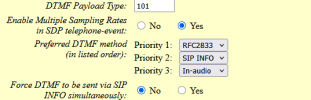

Das finde ich unter den FXS-Einstellungen Yes hatte ich auch einmal probiert
Muss im folgenden Bild auch was angepasst werden?
Die Einstellungen die ich schon angepasst hatte waren im Bereich der Advance Settings und nicht unter FXS Port.

So ich habe jetzt hinbekommen, ich habe mein Grandstream noch mal upgedatet, nach dem update waren die viele Einstellungen wieder überschrieben, nochmal neu gemacht. Jetzt die Flashzeiten überprüft und eingestellt und jetzt funktioniert die R-Taste. Und es funktioniert so wie man es von früher her kennt.
Einstellungen advance setting
On Hook Timing habe abgestimmt mit dem schnurlosen analog Telefon
Einstellung FX Port, dort wo ich was angepasst habe.
