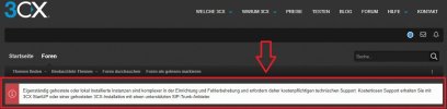

Gibt es bei Hetzner ein Wiederverkäuferaccount?
Bei 3CX hosting gibt es Einschränkung in der Funktionalität? Wie ist der Service von 3CX im Problemfall?
Bei 3CX werden die Kosten ja nach der Größe der gleichzeitigen Gespräche berechnet. Während bei Hetzner man wohl einen mit mindestens 8 GB Arbeitspreicher oder reichen 4GB auch aus?
Du hast schon recht, hosten bei 3CX hilft beim Umsatz. Ich hatte gelesen das jemand sein Status verloren hat, weil er seinen Umsatz nicht gebracht hat. Ich habe auf den Rat des Vertriebes gehört und mir 2 Lizenzen für die Sicherung des Umsatzes erst einmal hingelegt, wobei eine Große im März aktiviere und die zweite dann im Laufe des Jahres. Mal sehen was noch kommt. Mit 3CX hosting kommt man schneller an die nächste Partnerstufe.
Siehe ganz oben und hier im Anhang.
Partner: vielleicht ein Ticket, aber grundsätzlich selber kümmern.
