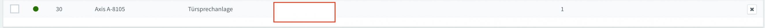

Registriert sich die Axis denn in der 3CX und wird die Nebenstelle in der 3CX Ansicht 'Benutzer' wenigstens grün?

Sieht so aus:
Gut, die Registrierung scheint laut der Axis zu stimmen. Laut deren Handbuch muss man in der Axis noch Regeln / Aktionen bauen: was passiert wenn. Es wird wohl eine Regel gebraucht die auf Knopfdruck eine Nummer anruft. Gibt es so eine Regel?
