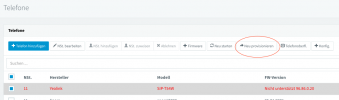

ich habe Änderungen an den BLF Tasten vorgenommen, aber die Telefone lassen sich alle nicht über die 3CX Oberfläche neu provisionieren! Hierbei handelt es sich um die Geräte, die auch mit der fehlerhaften Firmwareanzeige angezeigt werden. Hängt das damit zusammen? Wie bekomme ich die BLF Tasten jetzt synchronisiert?

Hallo Tino
das kann damit zusammenhängen. Das Telefon sollte auf die von 3CX empfohlene Firmware aktualisiert werden für das Yealink T54W wäre das die Version 96.86.0.45

Danke @bitn , aber ich habe jetzt mal testweise ein Telefon auf die empfohlene Firmware hochgerüstet! Diese wird mir nun ebenfalls als nicht unterstützte Firmware angezeigt. ‍:-(
Versuch noch mal ein Update, es gibt mittlerweile bei Yealink schon die .65 als Firmware für 3CX. Da scheint 3CX seine Seite noch nicht aktualisiert zu haben.
Telefon markieren und oben auf Firmware klicken.

Musst auch erstmal googlen was ddphone ist, das wäre die neuste Firmware, ansonsten ist die .45 korrekt. Welche Version der 3CX nutzt Du denn? Was passiert wenn Du die Firmware über die Weboberfläche der 3CX updaten willst?
alles i.O. und funktioniert mit akt. 3CX, akt. T54W:3cx-t54w-aktuell.jpg
Ja das wird das Problem gewesen sein, die 3CX sollte ebenfalls aktuell sein.
