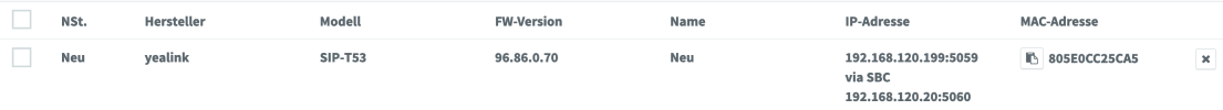

Hallo, die Einrichtung als Router Telefon (T53) funktioniert nicht. Ich habe es über den Webclient -> Admin -> Benutzer hinzugefügt als Router Telefon. Das Telefon zieht sich zwar die Konfiguration des Users (BLF Einträge werden erzeugt), aber es kann sich nicht registrieren (Im Webinterface: Register status: Register Failed).
Im LAN befindet sich noch ein aktueller SBC, der durch das Routertelefon ersetzt werden soll.
Hast du das Telefon vorher auf Werkseinstellungen gesetzt und aus der 3CX entfernt? Fragt es nach dem Pin und Passwort nach dem neustart?
Ja hatte es zwischenzeitlich auch auf Werkseinstellungen gesetzt und aus der 3CX entfernt. Es fragt nach Username und Passwort und Konfiguriert auch das Telefon mit Passwort usw. Eigentlich klappt alles außer der SIP Anmeldung im Telefon.
Die SIP Anmeldung hat er sich ja mit der Konfig dann gezogen. Nebenstelle und Pin eingeben und danach sollte es neustarten mit der entsprechenden Nebenstelle. Ansonsten mal eure Firewall checken ob das Telefon denn auch raus darf ins Internet.
OK die Anmeldung klappt als normales Telefon. Wir lassen es jetzt mit dem Router Telefon. Ich hab es jetzt ungefähr 5 mal probiert.
Es gibt wirklich nichts einfacheres als ein Routerphone einzurichten. In 99% der Fälle würde ich auf eine falsche Firewall Einstellung tippen oder man hat die Anleitung nicht befolgt.

Wenn die 3CX heilwegs aktuell ist (mind. 18 u7) dann geht das ganz fix - siehe Anhang 1 - 2 - 3
Danach: das Telefon sollte auch ein Router Phone sein, die aktuelle 3CX Firmware installiert haben und sinnvollerweise auf Werkseinstellungen zurückgesetzt werden.

Habe die Anlage gerade frisch installiert und wird wohl nur die 18.0 ausgeliefert...
Hast du es denn auch über den Webclient versucht und nicht über die Management Console?
Dann habe ich den Fehler gefunden... Die Routertelefone können dann aber nicht für Hot Desking benutzt werden, denke ich.
